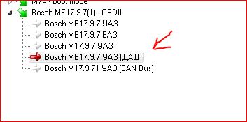

Bosch M(E)17.9.7 - OBDII.Данный модуль предназначен для записи FLASH памяти ЭБУ Bosch M(E)17.9.7(1) через диагностический разъем OBDII .
Модуль имеет 5 вкладок, я так понимаю что одна для ЭБУ Bosch M(E)17.9.7 автомобилей ВАЗ, а вот другие четыре для УАЗ непонятно, пробовал записать прошивку "VM36B390 1037532973 220695-3763014-20 УАЗ "Буханка"", мех. дроссель, ДАД", вкладкой Bosch M(E)17.9.7 УАЗ (ДАД) ни в какую постоянно ошибка."Ошибка при работе с J2534. Операция IOCTL. Код ошибки 7, Ошибка: Failed"
Пришлось записать вкладкой Bosch M(E)17.9.7 УАЗ, внесите ясность какой вкладкой что делать?

Мех дроссель в твоем случае надо писать М 17.9.7
Сообщения: 3198
Сообщение Иоанн » Чт сен 27, 2018 6:30 am
Почему именно так считаете? Софт 390 ДАД-овский, логичней было бы писать, как Юра и писал. Тем более, что алгоритм записи ДАД-овских софтов отличается от других, потому и выделен в отдельную вкладку. Так-что вопрос по существу.
Сообщение chipsoft » Чт сен 27, 2018 10:43 am
Ошибка 7 означает что от ЭБУ вообще нет ответа. В данном случае вообще без разницы какой вкладкой пробовать.

Сообщение venjchip » Пт окт 12, 2018 3:04 pm
chipsoft писал(а):Ошибка 7 означает что от ЭБУ вообще нет ответа. В данном случае вообще без разницы какой вкладкой пробовать.
Я к тому что бы не перебирать вкладки наугат а конкретно, например:
1. мех. дроссель, MAP
2.мех. дроссель, ДАД
3. E-GAS....
типа этого, посмотрел какой софт вот и вкладка для него.

Сообщение De-nys » Сб окт 13, 2018 9:57 am
MAP это и есть ДАД. А вот MAF это ДМРВ. И на EGAS может быть и ДАД и ДМРВ, в смысле либо ДАД либо ДМРВ

Сообщение venjchip » Сб окт 13, 2018 10:38 am
De-nys писал(а):MAP это и есть ДАД. А вот MAF это ДМРВ. И на EGAS может быть и ДАД и ДМРВ, в смысле либо ДАД либо ДМРВ
Значит вкладки должны выглядеть так:
Bosch ME 17.9.7 мех. дроссель. ДАД
Bosch ME 17.9.7 мех. дроссель. ДМРВ
Bosch ME 17.9.7 E-GAS . ДАД
Bosch ME 17.9.7 E-GAS. ДМРВ
Bosch ME 17.9.7 (1) мех. дроссель. ДАД
Bosch ME 17.9.7 (1) мех. дроссель. ДМРВ
Bosch ME 17.9.7 (1) E-GAS . ДАД
Bosch ME 17.9.7 (1) E-GAS. ДМРВ
Согласитесь как то громоздко !?

Сообщение De-nys » Сб окт 13, 2018 12:29 pm
По хорошему, всего 4 надо: ваз ме17.9.7, уаз ме17.9.7, ваз ме17.9.71, уаз ме17.9.71. С этими блоками давно работаю другим загрузчиком, и ему без разницы, дад там или дмрв. Видимо сам определяет, как читать и писать данный тип блока.

Сообщение venjchip » Сб окт 13, 2018 2:23 pm
Тогда уж лучше, разработчиков, попросить сделать вот так:
Bosch M(E)17.9.7(1) - OBDII. Данный модуль предназначен для записи FLASH памяти ЭБУ Bosch M(E)17.9.7(1) устанавливаемых на автомобилях ВАЗ и УАЗ через диагностический разъём OBDII и две вкладки.
Bosch M(E)17.9.7
Bosch M(E)17.9.7(1)
А загрузчик автоматом сам определяет , что там MAF, MAP, E-GAZ .
