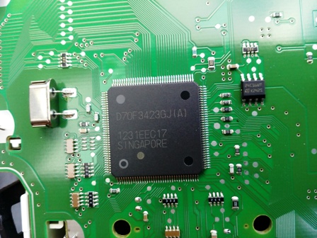

Сообщение serg71 » Сб сен 15, 2018 9:59 pm
Кто в теме, подскажите пожалуйста , где у этого "велосипеда" находиться пробег , в 24с16 ? и чем или кто может поправить и сколько стоит?

Сообщение alex_ls » Вс сен 16, 2018 9:10 am
Скорее всего в ней. Прочитай и выложи дамп с указанием точного пробега. Попробую посчитать

Сообщение serg71 » Вс сен 16, 2018 10:18 am
Вот , в начале повторяется две строчки 74 9f e9 3e d2 ,может оно?Нужно 96000 км

Сообщение jeny » Вс сен 16, 2018 2:27 pm
там еще в акамуляторе пробег

Сообщение jeny » Вс сен 16, 2018 2:32 pm
пробег в 24с16

Сообщение alex_ls » Вт сен 18, 2018 8:49 am
Если еще актуально, вот
24c16_186410 km_96000.rar
