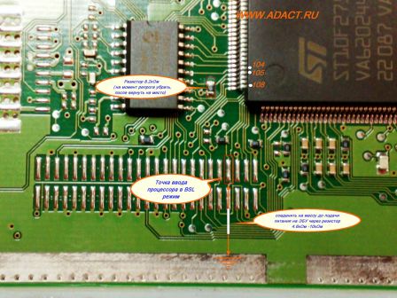

Плиз товарищи выручайте.перепрограммировал авто киа церато 2010г с блоком эбу м798 и в бардаке на столе утерял выпаеный резистор с 105 ноги процессора . кто в курсе скажите его номинал.

Резистор 2 кОм, но должно работать с любым от 2 до 10 кОм.

6.8

А зачем паять было , j2534 и халявный опенфлешер через розетку.8к2 там .

И без резистора может работать.

В блоке стоит 6,8 К.

всем спасибо завтра поставлю резюк. хотя авто и так работает. но раз должно оно быть там то пусть будет
