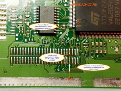

Плиз товарищи выручайте.перепрограммировал авто киа церато 2010г с блоком эбу м798 и в бардаке на столе утерял выпаеный резистор с 105 ноги процессора . кто в курсе скажите его номинал.

Резистор 2 кОм, но должно работать с любым от 2 до 10 кОм.

blistograd
Сообщения: 1114
Сообщение blistograd » Сб сен 15, 2018 8:56 am
6.8

Сообщение serg71 » Сб сен 15, 2018 11:08 pm
А зачем паять было , j2534 и халявный опенфлешер через розетку.8к2 там .

Сообщение miruwor » Сб сен 15, 2018 11:33 pm
И без резистора может работать.

Сообщение oleg12345 » Вс сен 16, 2018 7:46 am
В блоке стоит 6,8 К.

Сообщение micha.kuznecov » Вс сен 16, 2018 10:38 pm
всем спасибо завтра поставлю резюк. хотя авто и так работает. но раз должно оно быть там то пусть будет
