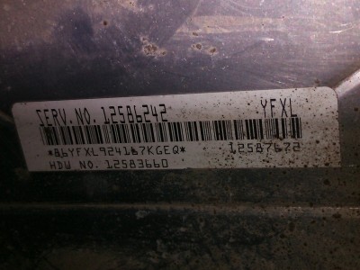

Приветствую!
Машина Chevrolet Tahoe II мотор 5,3 LM7 273 л.с.
ЭБУ Delphi AcDelco фото прилагаю.
Кто подскажет, что внутри и чем его можно сделать?
Возьмет ли его модуль "ACDELCO - OBDII" или только с разбором?

По Kess-у там стоит AcDelco e38 значит считает и запишет модулем ACDelco - OBDII под розетке только для начало читай справку .Запись только калибровки .

Сначала пробовать считать, а там по результатам. Что касается записи, то правит ли КС загрузчик?

Самый безопасный вариант записи тюнинговой прошивки в данный ЭБУ - считать оригинальную и на ее базе сделать тюнинговую. При обрыве связи ЭБУ из строя не выходит и повторно может быть записан.

Думая считать Full отдать грамотным калибровщикам они все сделают и записать область калибровок без кс, если не заведется то попробовать с кс.

Для тюнинга достаточно калибровок. Посчитать КС в калибровках для тех кто занимается изменением прошивок не проблема.

Такой блок читается модулем ACDelco OBDII примерно 1.5 часа. Считанное отправляем калибровщику. Получаем, заливаем калибровки. Всё. Такую машину делал.

Сообщение lormem » Вт сен 04, 2018 8:29 pm
Iduart писал(а):Такой блок читается модулем ACDelco OBDII примерно 1.5 часа. Считанное отправляем калибровщику. Получаем, заливаем калибровки. Всё. Такую машину делал.
данный модуль от Чипсофт читал 1.5ч?

Сообщение Iduart » Ср сен 05, 2018 10:13 am
Да. 1ч. 30 мин.

Это время чтения фулл, калибровки читает на много быстрее.

Сообщение lormem » Ср сен 05, 2018 6:49 pm
RSW писал(а):Это время чтения фулл, калибровки читает на много быстрее.
Калибровки минут 20 читались отправил калибровщику, сделали е2 и залилил назад меньше 10 минут, КС чл пересчитал

Сообщение Иоанн » Ср сен 05, 2018 7:30 pm
Но не калибровщик пересчитал КС? Или калибровщик сказал, что калибровки без КС и ЧЛ пересчитал?
