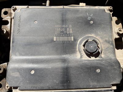

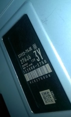

SUZUKI JIMNY 2017 Возьмет?
Kns1
Сообщения: 201
Зарегистрирован: Пн янв 09, 2017 9:16 am
Сообщение Kns1 » Вс июл 29, 2018 7:30 pm
Всем здравствуйте,скажите зафирки с denso блоком возьмёт модуль?
CHIPSOFT.RU
Сообщения: 8317
Сообщение chipsoft » Пн июл 30, 2018 3:13 pm
Kns1 писал(а):Всем здравствуйте,скажите зафирки с denso блоком возьмёт модуль?
Нет, там SH7059 проц

Denis
Сообщения: 2842
Сообщение Denis » Чт авг 16, 2018 5:10 pm
Zorro16 писал(а):SUZUKI JIMNY 2017 Возьмет?
33922 не возьмет
