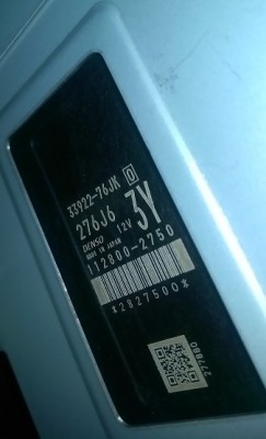

Сообщение Zorro16 » Пт апр 20, 2018 11:20 pm
SUZUKI JIMNY 2017 Возьмет?

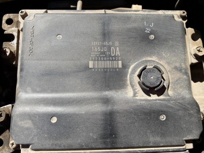

Сообщение Kns1 » Вс июл 29, 2018 7:30 pm
Всем здравствуйте,скажите зафирки с denso блоком возьмёт модуль?
CHIPSOFT.RU
Сообщения: 8317
Сообщение chipsoft » Пн июл 30, 2018 3:13 pm
Kns1 писал(а):Всем здравствуйте,скажите зафирки с denso блоком возьмёт модуль?
Нет, там SH7059 проц

lormem
Сообщения: 88
Зарегистрирован: Пт окт 01, 2010 4:28 am
Откуда: Воронеж
Сообщение lormem » Чт авг 16, 2018 6:13 am
Mitsubishi pajero 2 2015 год 2.5D 178лс
блок Mitsubishi SH7058BGA black case 1024kB так он заявлен у ММС, данный модуль возьмет его или нет?
Denis
Сообщения: 2842
Сообщение Denis » Чт авг 16, 2018 5:10 pm
Zorro16 писал(а):SUZUKI JIMNY 2017 Возьмет?
33922 не возьмет
