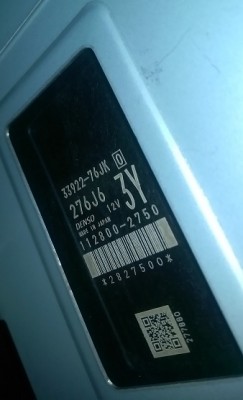

			SUZUKI JIMNY 2017 Возьмет?

								 Denis » Чт авг 16, 2018 5:10 pm
			Zorro16 писал(а):SUZUKI JIMNY 2017 Возьмет?
33922 не возьмет
