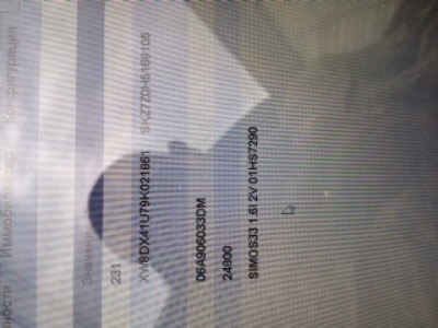

Сообщение Mikhai1504 » Вт июн 26, 2018 1:29 pm
А как данный модуль работает с шкода октавия 2009 год simos33 иденты скандоком.
идентификация
