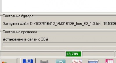

пробовал и автоматическое управление и вручную. не переходит никак .... висит надпись подключение к эбу и .......

так и висит

полный скрин загрузчика сделайте. посмотреть каким модулем и вкладкой пробуете
