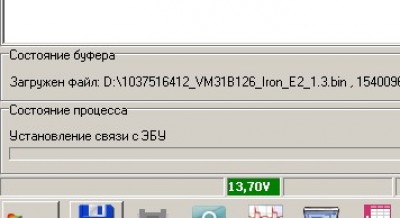

			пробовал и автоматическое управление и вручную. не переходит никак .... висит надпись подключение к эбу и .......

			полный скрин загрузчика сделайте. посмотреть каким модулем и вкладкой пробуете

			адаптер openport оригинал пробовал еще сканматик как j2534 результат одинаково отрицательный
подключать пробовал как на столе так и через кабель которым уже много раз через бут делал 17.9.7 правда ВАЗ а не УАЗ но подключение я так понимаю там одинаковое.
могло ли при записи по obd в какой то из моментов записи что то произойти что блок теперь не поднять через boot ?

бутпин пробовал и 500Ом как в комбике и 1, 3, 5 Ком как в нашем мануале.

			tj™ писал(а):ставлю щуп в точку бутпина включаю питание ........ жду 5 секунд выключаю жду еще 5 включаю ...... ноль эмоций
Припаяйте бут резистор и включите автоматическое управление питанием. То что вы по 5 сек сами включаете - выключаете - не очень хорошая идея. Можете просто "в такт" не попасть и связь естественно не установится.

			заработало через мой кабель похоже у бутпина пропал контакт. но тогда не понимаю почему через брекаутбокс не работало с бутпином. там брал с минуса через резистор 3Ком на пятачок процессора.
