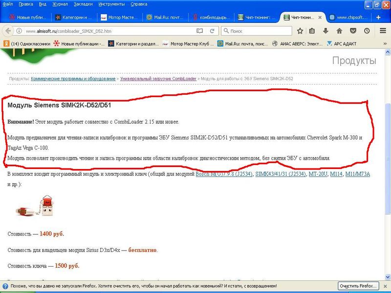

Это из хелпа к чиплоадеру! Понял так, что вам нужно было из хелпа именно комбилоадера. Я вам ответил, что в хелпе к комбилоадеру такого фото нет.

Иоанн писал(а):Это из хелпа к чиплоадеру! Понял так, что вам нужно было из хелпа именно комбилоадера. Я вам ответил, что в хелпе к комбилоадеру такого фото нет.
Как это нету. Вот есть это фото

Сообщение Иоанн » Пт мар 23, 2018 1:03 pm
Виноват, ступил, нашел в хелпе в контактах у комбилоадера. Спасибо за пинок в нужном направлении.
