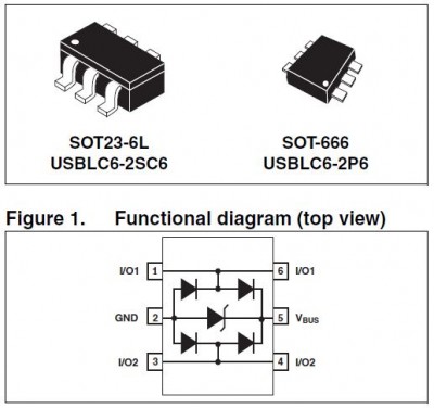

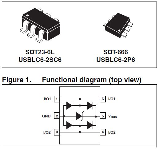

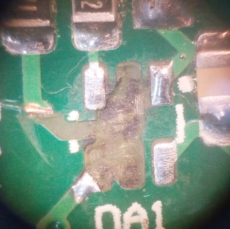

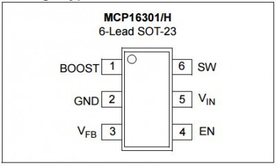

Здравствуйте! Адаптер Чипсофт Лайт, при работе с грузовиком Исудзу выгорели супрессоры UL26 и драйвер CAN TJA1050. Проц живой и как k-line адаптер работает. Драйвер CAN заменил, осталось восстановить плату, вопрос такой, как расположены дорожки под супрессором DA1, если можно дорисуйте пожалуйста на фото. Спасибо!

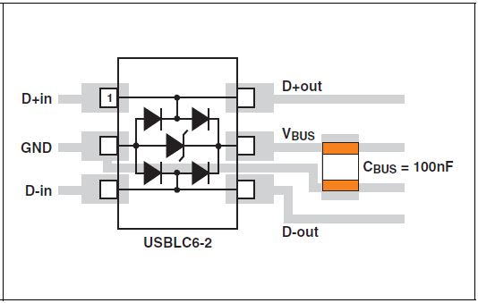

Romann43
Сообщения: 715
Откуда: Кирово-Чепецк

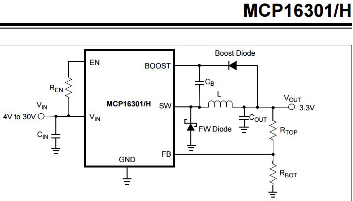

Сообщение Romann43 » Вт мар 14, 2017 9:51 am
Вот схема включения с даташита
Romann43
Сообщения: 715

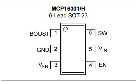

Сообщение Romann43 » Вт мар 14, 2017 10:12 am
Судя по фото,сгорел не UL26,а шим преобразователь 12-5в.

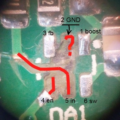

wetalj
Сообщения: 8
Зарегистрирован: Чт фев 26, 2015 2:46 am
Откуда: Красноярск
Сообщение wetalj » Вт мар 14, 2017 10:48 am
Понятно, я то думал это супрессор. А оно вон что. Тогда еще вопрос, а куда подключается 2 вывод ШИМ? Можно конечно и проводом кинуть на GND, но интересно куда от него шла дорога. Нет ни гильзы и не видать чтобы рядом была где-то масса.
Romann43
Сообщения: 715
Сообщение Romann43 » Вт мар 14, 2017 11:59 am
Лучше наверное у Дениса уточнить,на сколько мне известно,плата многослойная.
Сообщение chipsoft » Вт апр 04, 2017 9:09 pm
Вот так должно быть:
Этот ШИМ используется для преобразования 12/24 ->5В. Похоже где-то КЗ прошло или напряжение на 16 пине было слишком большим и в результате на выходе ШИМа вместо 5В появилось то, что было на входе. В итоге сгорело то, что от 5В работает.
И кстати, адаптер будет работать и без этой микросхемы, просто не будет резервного питания и вероятность уложить адаптер меньше. Раньше мы ставили такие ШИМ-ки, рассчитаные на максимальное напряжение 30В, но потом начали ставить на 35В.
