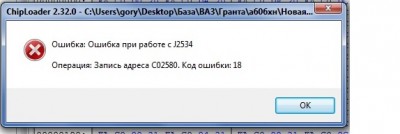

I464SG03. 21126-1411020-77. M74, CAN, LADA GRANTA 1.6L 16V, "Sport"
Соединяется и читает без проблем . При попытке записи всё
начинается штатно : грузит бутлодер - стирает - грузит .... 10 % -
и дольше связь рвётся . Не грузит не считанную прошивку , ни
тюненную . И что интересно - машина завелась и работает !
Подумай,посмейся.

Ну вот и ещё одна загадка : дважды считывал сток из блока .
Как не странно они разные . Редактор MasterEditPro v3 считанное
не опознаёт . Говорит что это абракадабра .

- Сообщения: 3198
Сообщение
Иоанн » Чт апр 12, 2018 7:01 am
Потому что считанное на самом деле уж слишком некорректное. Ни одной рабочей калибровки или таблицы. В обоих прошивках, кроме размера, ничего общего с софтом.

Сообщение
gory » Чт апр 12, 2018 10:27 am
Это мне уже сказали , вот узнать бы причину такого поведения
ЧЛ , или лайта .
Что-то производитель не хочет внести ясность .
Подумай,посмейся.
- Сообщения: 3198
Сообщение
Иоанн » Чт апр 12, 2018 12:46 pm
Насчет лайта можно проверить, проверив другим J2534 устройством. А там по результатам.
- CHIPSOFT.UA
- Сообщения: 8318
- Откуда: Украина, Киев
Сообщение
chipsoft » Чт апр 12, 2018 6:38 pm
Если абракадабра считывается, то ЭБУ не в бут режиме находится.
