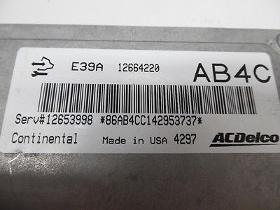

chevi camaro с e39а возьмет данный модуль ? делал кто ?
перед чтением и записью надо делать паузу в 15-20 сек ?
Сообщения: 3198
Сообщение Иоанн » Вс апр 08, 2018 12:53 pm
А там точно Е39а? Мне присылали считанный чиплоадером софт ACDelco_E38_full_flash_Chevrolet Camaro 6,2L V8 2011г. АКПП 405 л.с. Там был Е38. Считан чиплоадером корректно, более того, я и карту для его правки по заказу того, кто считал, сделал. Вы считайте и выкладывайте, проверить корректность считанного могу.
jbu
Сообщения: 20
Зарегистрирован: Ср сен 24, 2014 4:13 pm
Откуда: SPb
Сообщение jbu » Вс апр 08, 2018 1:29 pm
Иоанн писал(а):А там точно Е39а? Мне присылали считанный чиплоадером софт ACDelco_E38_full_flash_Chevrolet Camaro 6,2L V8 2011г. АКПП 405 л.с. Там был Е38. Считан чиплоадером корректно, более того, я и карту для его правки по заказу того, кто считал, сделал. Вы считайте и выкладывайте, проверить корректность считанного могу.
У меня 3.6 мотор.
Блок такой
Сообщения: 3198
Сообщение Иоанн » Вс апр 08, 2018 1:52 pm
Считывайте и выкладывайте, там и будет видно. С другими авто, где имеется Е39а, чиплоадер работает.

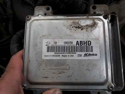

CHEVROLET Tahoe_5.3L 2008 год эбу Е38. возьмет ChipLoader?
