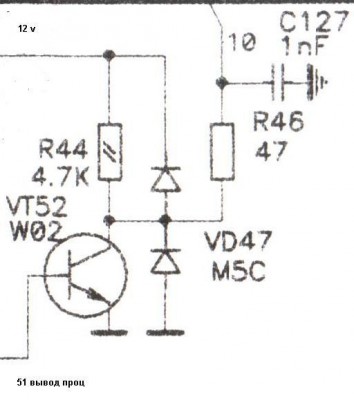

Изображение[/url]
интересует номинал транзистора обведенного красным и назначение узла всего обведенного желтым...транзистор подгорел так что маркировку не прочесть...

вот, а что на 10 ногу разъёма посадили?

достался такой, раскрыл его и вижу что подгорел транзистор.думал впаять новый на его место а номинал не видно.сравнил схему с м73 может обвязка совпадет какая то, но не такая. а что там посадили не знаю...у меня блок ланос 1.4 вот посмотрел там 10 вывод вроде не используют в эбу. поищу может принципиальную полную найду где то ...спасибо за помощь!

это не транзистор, а диодная сборка, схему не найдёшь, а 10 это выход на приборную панель темп охл жидкости. Вот и спросил, что туда попало.. На работу ЭБУ не должно влиять.

Ясно,спасибо большое Robin ! Я сначала подумал что это w02,теперь понял что сборка m5c.

ок, кстати, коль начали этот контакт копать, далее он использовался как угодно, от начально заложенного, например для бифульных систем там было(или есть) управление переключения ГБО, а вообще - что процу скажешь, то и будет)))
