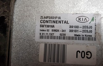

Нужна помощь Kia sportage 2014 года 2.0 AT ЭБУ sim2k-241 считал модулем через розетку 341 как можно оживить ЭБУ .

Snakez
Сообщения: 188
Зарегистрирован: Вт авг 02, 2016 11:22 am
Откуда: Россия , Калуга
Сообщение Snakez » Вс мар 25, 2018 3:43 pm
Seriy-99 писал(а):Надо бы фото хорошее глянуть
Вот чиплоадер KR773952_C05KR77395119

Snakez
Сообщения: 188
Сообщение Snakez » Вс мар 25, 2018 4:13 pm
Seriy-99 писал(а):Я имел ввиду фото платы, чтоб ч бутом разобраться
Разбирать не дают . Пока нужен сток
KR77395119_ZL44P2AS1F1A
