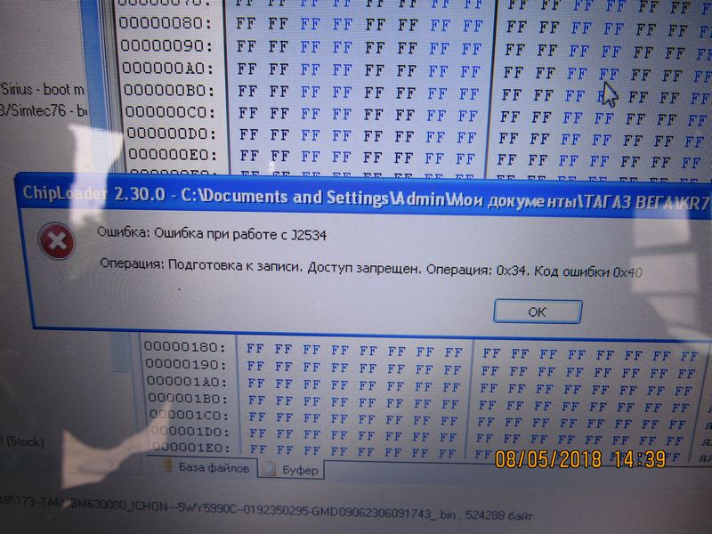

Добрый лень. Приехал тагаз вега SIM2K-D51 на прошивку. Прошивку считал через данный модуль начал записывать на основе считанного софта машина труп. Не пишется родная ошибку прикладывыаю.

Как быть дальше?

Было дело, приезжал шевроле авео с блоком сириус. Как только я его не пытался прошить через розетку ЧЛ, ни в какую. Галлето отработала на 5 с плюсом. Во как.

Сообщение Avtoelektrik » Вт май 08, 2018 10:31 pm
Отвечу сам. Сейчас запустил авто заработал бензонасос после того как залил прошивку в буте скачанную на карбрайнсе.
Я 300 раз пожалел что открыл этот ДОЛБАНЫЙ модуль. Катлета со всеми этими блоками работает на УРА. Приехал как то дэу матиз достаю чиплодырь пытаюсь прошить и что я вижу авто ТРУП и начались танцы с бубном достал катлету прошло всё на раз.

Сообщение Avtoelektrik » Ср май 09, 2018 7:28 am
А разве у них есть отличия? В комбике нет а здесь есть? Могу ещё добавить в список сырейший модуль Модуль IEFI6/ITMS-6F-GM12 который прекрасно завалил блок а потом также прекрасно был поднят бесплатной программой украинского разработчика который чиплодырь отказался поднимать.

Сообщение Avtoelektrik » Ср май 09, 2018 7:52 am
Да. А в блок писал халявной прогой уже с пакета прошивку которую чиплодырь отказался писать и всё машина работает.
