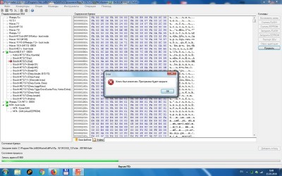

								 angtar » Вс мар 11, 2018 8:55 am
			В последнее время часто стало выскакивать окно с сообщением "Ключ был извлечен. Программа будет закрыта", причем независимо от загружаемого блока, при этом запись доходит до конца и прошивка полностью загружается.
В чем может быть проблема?

как вариант питание usb порта..... или сам разъём....

разъемы всех usb-портов нормальные, даже когда через usb-хаб подключаю, ошибка вылазит...
