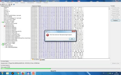

			В последнее время часто стало выскакивать окно с сообщением "Ключ был извлечен. Программа будет закрыта", причем независимо от загружаемого блока, при этом запись доходит до конца и прошивка полностью загружается.
В чем может быть проблема?

			Операционка какая укажите.
								angtar
		- Сообщения: 171
 		- Зарегистрирован: Чт май 27, 2010 3:29 pm
						Сообщение
								 angtar » Вс мар 11, 2018 10:33 am
			Ксандр писал(а):Операционка какая укажите.
Win7 HP 64-x
								Pashkovskiy65
		- Сообщения: 849
 		- Зарегистрирован: Пт дек 18, 2009 4:04 pm
											- Откуда: г. Орёл
						Сообщение
								 Pashkovskiy65 » Вс мар 11, 2018 10:59 am
			Проблема может быть в USB портах или в разъеме ключа.
								Evgen198801
		- Сообщения: 343
 		- Зарегистрирован: Ср июл 06, 2016 4:39 pm
											- Откуда: Воронежская область
						Сообщение
								 Evgen198801 » Вс мар 11, 2018 11:01 am
			Pashkovskiy65 писал(а):Проблема может быть в USB портах или в разъеме ключа.
как вариант питание usb порта..... или сам разъём....
								angtar
		- Сообщения: 171
						Сообщение
								 angtar » Вс мар 11, 2018 11:05 am
разъемы всех usb-портов нормальные, даже когда через usb-хаб подключаю, ошибка вылазит...
								Evgen198801
		- Сообщения: 343
						Сообщение
								 Evgen198801 » Вс мар 11, 2018 11:12 am
			angtar писал(а):Pashkovskiy65 писал(а):Проблема может быть в USB портах или в разъеме ключа.
в другом компьютере-ноутбуке проверьте
								Romann43
		- Сообщения: 715
 		- Зарегистрирован: Вт авг 05, 2014 10:25 pm
											- Откуда: Кирово-Чепецк
						Сообщение
								 Romann43 » Вс мар 11, 2018 11:16 am
			Драйвер сенслок попробуйте переустановить или обновить.
								angtar
		- Сообщения: 171
						Сообщение
								 angtar » Вс мар 11, 2018 2:16 pm
			Evgen198801 писал(а):в другом компьютере-ноутбуке проверьте
Romann43 писал(а):Драйвер сенслок попробуйте переустановить или обновить.
пробовал, через какое-то время опять ошибка...
								Romann43
		- Сообщения: 715
						Сообщение
								 Romann43 » Вс мар 11, 2018 2:34 pm
			angtar писал(а):Evgen198801 писал(а):в другом компьютере-ноутбуке проверьте
Возможно сенслок повредился,раз система теряет его в процессе работы.
								angtar
		- Сообщения: 171
						Сообщение
								 angtar » Вс мар 11, 2018 6:40 pm
			Romann43 писал(а):Возможно сенслок повредился,раз система теряет его в процессе работы.
х.з. что там теряется, но прошивка записывается до конца, считываю её другой программой - записана полностью и правильно...
								Romann43
		- Сообщения: 715
						Сообщение
								 Romann43 » Вс мар 11, 2018 7:02 pm
			У меня на одном ноутбуке бывает не находится сенслок,хотя подключен,на другом без проблем работает,сенслок через юсб хаб подключается в обоих случаях.
		- Сообщения: 3198
						Сообщение
								 Иоанн » Вс мар 11, 2018 7:30 pm
			Лучше бы не ждать, пока ключ совсем перестанет определяться, а решать вопрос об отправке ключа на проверку (ремонт, замену).
								angtar
		- Сообщения: 171
						Сообщение
								 angtar » Пн мар 12, 2018 8:29 am
			Иоанн писал(а):Лучше бы не ждать, пока ключ совсем перестанет определяться, а решать вопрос об отправке ключа на проверку (ремонт, замену).
проверю его на ноутбуке и нетбуке, если проблема будет повторяться, то тогда отправлю на проверку...
		- Сообщения: 3198
						Сообщение
								 Иоанн » Пн мар 12, 2018 8:35 am
			Вы же уже написали, что пробовали на другом компе и возникала ошибка. Получается, вы  еще не сделали этого? Мой совет по отправке ключа имеет смысл после проверки на нескольких компах (ноутах, планшетах).
