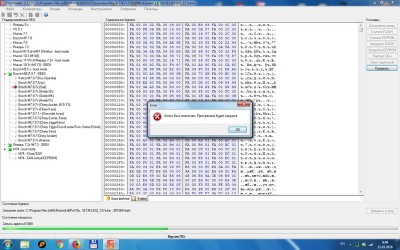

Сообщение angtar » Вс мар 11, 2018 8:55 am
В последнее время часто стало выскакивать окно с сообщением "Ключ был извлечен. Программа будет закрыта", причем независимо от загружаемого блока, при этом запись доходит до конца и прошивка полностью загружается.
В чем может быть проблема?

Операционка какая укажите.

Ксандр писал(а):Операционка какая укажите.
Win7 HP 64-x
