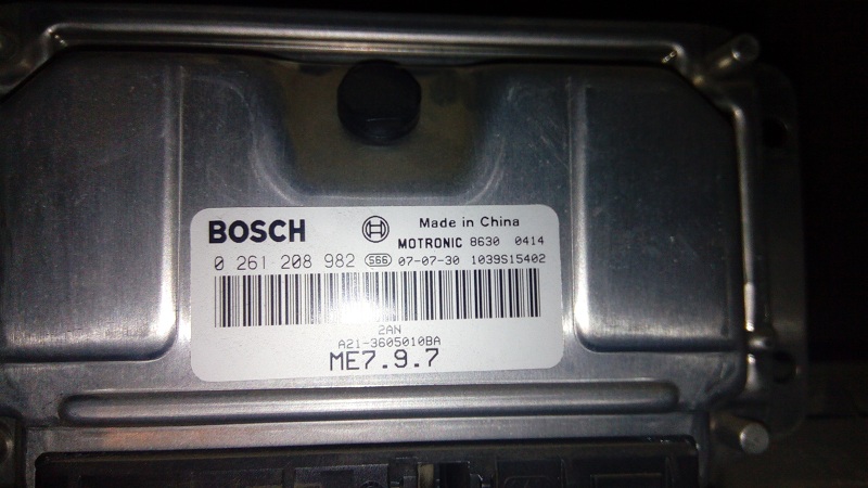

Сообщение Agent » Пн мар 05, 2018 3:49 pm
вот он, конечно смотрел.

Сообщение DENVER » Пн мар 05, 2018 5:26 pm
Agent писал(а):вот он, конечно смотрел.
вот тема - https://chip-tun.ru/manual-ecu/296-manu ... me797.html , там два вида процессоров , что у вас внутри внимательно смотрите , если нужно сделать под него прошивку , обращайтесь
