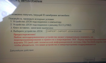

Всем доброго дня!
Как подружить Calibration Update Wizard (CUW) Toyota/Lexus и CHIPSOFT J2534 (Lite) ?
Все перепробовал, на двух компах, CUV пишет, невозможно получить текущий ID калибровки автомобиля! Lexus RX330 2003 года.
То ли с этим авто не может связаться, то ли я что-то не так делаю?!
foto
Сообщение chipsoft » Сб мар 12, 2016 3:05 pm
Какая версия прошивки (проверьте чтобы была последняя 0995)? Если все равно не работает, напишите на почту, я расскажу как снять лог, чтобы разобраться в причине проблемы.

Сообщение 1avtopilot » Вс мар 13, 2016 4:24 pm
Всем спасибо, все работает!
После обновления до 0995 и установки всех драйверов подключился - обновил. Но перед соединением обязательно "сделать J2534", хоть и так было J2534, не знаю почему, но у меня получилось.
После обновления нужно прописать VIN, ошибка P0630.
