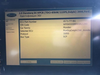

Ford Mondeo 2.0 дизель опознать блок
Сообщение vadimmm » Вс фев 04, 2018 9:44 am
DCM3.5 или 3.4?

vadimmm
Сообщения: 71
Зарегистрирован: Вт мар 22, 2016 9:22 am
Откуда: Павлоград
Re: Ford Mondeo 2.0 дизель опознать блок
Сообщение vadimmm » Вс фев 04, 2018 9:45 am
vadimmm писал(а):DCM3.5 или 3.4?

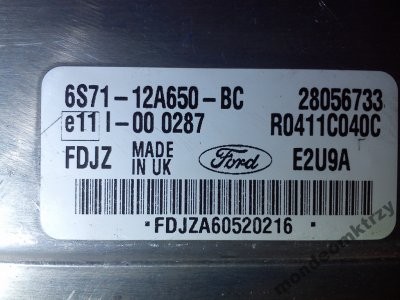

vadimmm писал(а):
.jpg
vadimmm
Сообщения: 71
Откуда: Павлоград
Сообщение vadimmm » Вс фев 04, 2018 11:04 am
:roll:

blistograd
Сообщения: 1114
Сообщение blistograd » Вс фев 04, 2018 11:38 am
самый обнаковенный делфи МРС555

vadimmm
Сообщения: 71
Откуда: Павлоград
Сообщение vadimmm » Вс фев 04, 2018 12:44 pm
Чем лучше шить?

blistograd писал(а):самый обнаковенный делфи МРС555
так вроде в кесс 2 заявлен , но не помню как отрабатывает , если и делал то давно

bayern
Сообщения: 659
Откуда: Лубны
Сообщение bayern » Вс фев 04, 2018 4:40 pm
любой загрузчик с БДМ-интерфейсом

bayern писал(а):любой загрузчик с БДМ-интерфейсом
в кесс по ОБД завляен , чтение - запись

Сообщение Opel Tech2 » Пн фев 05, 2018 12:52 am
Делается он по дырке без проблем.
