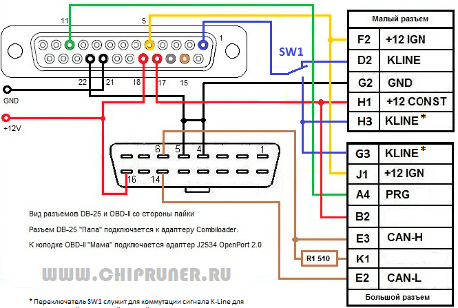

Вальнул м74 can i484gg03
Всем привет ребят.не поверите но я вальнул м74 can c прошивкой i484gg03.предыстория авто друга ,машину уже прошивал еще год назад ему ,все без проблем подключались альтернативным способом с подтяжкой 1ко на кан н +12 шил вкладкой м74/м74can.
Тут приехал горит поставил газ давай перпшьем и что вы думаете, подключился на связь блок не выходит ошибка 9 ну и все махинаций в виде повышения петания и тд ноль имоций,попробовал с подтяжкой шины на 5вольт с к1 тоже самое.попробовал откатить драйвера на 0.95 адаптора чипсофт результата не какого.думаю попробую с виртуальным в кладой,бут грузится но также ошибка 9,снял подтяжку на шину тычу чтение все прошло все считал размер более 800кб как положено сравнил что шил ему год назад все норм попробовал считать еще пару раз все норм.думаю ну отлично,смутило то что все работает без подтяжки 5 и 12 вольт.выбираю значит прошивку тычу запись все пошло заходит в бутлодер как понял программирование разрешает доходит до стирания и вылазиет ошибка стирания код 9,на этом приплыли авто естественно не заводится.бывало у кого или с i484gg03 нужно работать только в отсутствии магнитных бурь????

Re: Вальнул м74 can i484gg03
i484gg03 у меня такой подменный лил с вертуальным епромом и обычным подключался к ниму со справки от чиптюнера и всё отлично... Что за адаптер??? lite у меня длиннее провод брал была такая же проблема читает но не записывает ошибками кидался пока не заменил кабель на короткий (проверенный)evgen13reg писал(а):Всем привет ребят.не поверите но я вальнул м74 can c прошивкой i484gg03.предыстория авто друга ,машину уже прошивал еще год назад ему ,все без проблем подключались альтернативным способом с подтяжкой 1ко на кан н +12 шил вкладкой м74/м74can.
Да чипсофт лайт как раз провод длинный сегодня попробую взять короткий и попробую ..по какой схеме подключался подскажи пожалуйста с подтяжкой 5в или 12,куда к линию на d2?Evgen198801 писал(а):i484gg03 у меня такой подменный лил с вертуальным епромом и обычным подключался к ниму со справки от чиптюнера и всё отлично... Что за адаптер??? lite у меня длиннее провод брал была такая же проблема читает но не записывает ошибками кидался пока не заменил кабель на короткий (проверенный)evgen13reg писал(а):Всем привет ребят.не поверите но я вальнул м74 can c прошивкой i484gg03.предыстория авто друга ,машину уже прошивал еще год назад ему ,все без проблем подключались альтернативным способом с подтяжкой 1ко на кан н +12 шил вкладкой м74/м74can.
вот по такой схеме. У меня переключатель я даже не заморачиваюсь... Могу в обед вызванить куда идёт...evgen13reg писал(а):Да чипсофт лайт как раз провод длинный сегодня попробую взять короткий и попробую ..по какой схеме подключался подскажи пожалуйста с подтяжкой 5в или 12,куда к линию на d2?Evgen198801 писал(а):i484gg03 у меня такой подменный лил с вертуальным епромом и обычным подключался к ниму со справки от чиптюнера и всё отлично... Что за адаптер??? lite у меня длиннее провод брал была такая же проблема читает но не записывает ошибками кидался пока не заменил кабель на короткий (проверенный)evgen13reg писал(а):Всем привет ребят.не поверите но я вальнул м74 can c прошивкой i484gg03.предыстория авто друга ,машину уже прошивал еще год назад ему ,все без проблем подключались альтернативным способом с подтяжкой 1ко на кан н +12 шил вкладкой м74/м74can.
