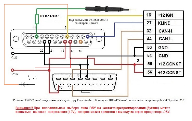

Romann43
Сообщения: 715
Откуда: Кирово-Чепецк
Сообщение Romann43 » Пт дек 29, 2017 9:38 pm
AID_34 писал(а):С утра проверяю и перепроверяю. Соединения все верны, я уже универсальным кабелем соединяю ОР2 с ЭБУ и всё равно выдаёт ошибку 16. Что это за ошибка такая? Может переустановить загрузчик? До этого ОР2 работал, я им шил три дня назад SIV210 и никаких проблем, а с этим модулем ни в какую. Что ещё может быть? Может прошивка на ОР2 не подходит?
Так попробуйте:"Внимание! как уже писалось выше: сначала нажимаем кнопку Чтения(записи) и только потом подаем питание на блок !
В противном случае будет ошибка 9"
По поводу кабеля от Сергея,у вас 5 и 17(+12в)и 21-22(масса) контакты в разъёме DB-25 соединены вместе?Питание+12в на них(5 и 17) через тумблер подаётся верно?

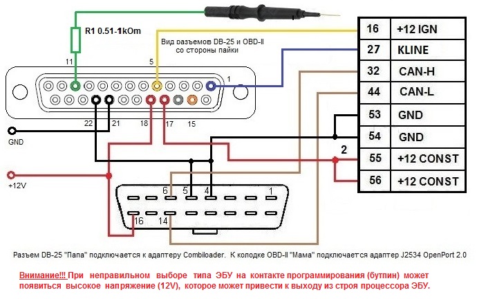

Romann43
Сообщения: 715
Сообщение Romann43 » Пт дек 29, 2017 10:12 pm
Доработка кабеля(заглушка) такого плана:

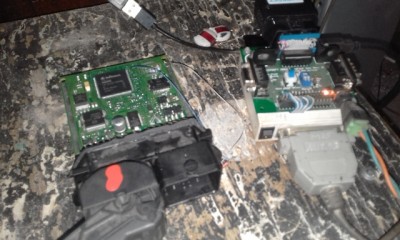

AID_34
Сообщения: 60
Зарегистрирован: Пн май 03, 2010 9:09 pm
Откуда: Елань
Сообщение AID_34 » Сб дек 30, 2017 8:57 am
Парни, спасибо, разобрался ещё вчера. Доработал универсальный кабель от комбика и пароль считал, а вот считать флешь не могу, ошибка 16. Парни, вопрос, резисторы надо на постоянно до конца репрога подпаянными держать или только для перевода в бут, а то у меня к самой малой точке с дырочкой будет через иголку?
Изображение С уважением, Алексей.

Аль-кор
Сообщения: 115
Зарегистрирован: Вт фев 19, 2008 1:45 am
Откуда: Башкирия
Сообщение Аль-кор » Сб дек 30, 2017 3:04 pm
Romann43 писал(а):Доработка кабеля(заглушка) такого плана:
Что бы не тревожить лишний раз шнурок, проще навесить диоды таким образом.
.jpg
.PNG

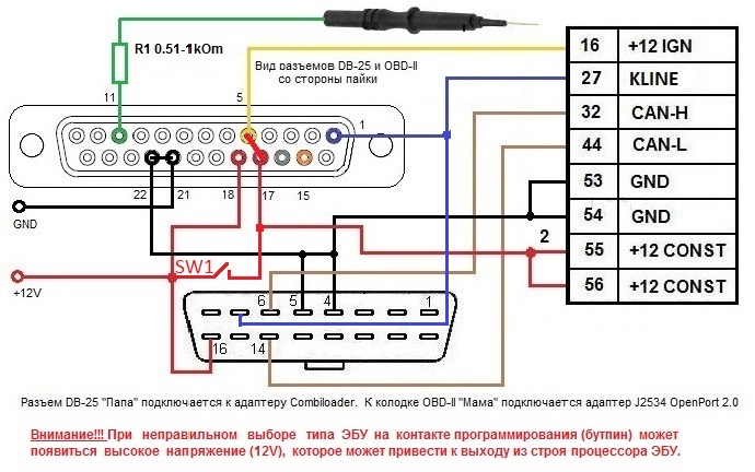

Romann43
Сообщения: 715
Сообщение Romann43 » Сб дек 30, 2017 7:50 pm
При определённом полёте фантазии,все эти коммутации производятся с ответным разъёмом DB-25,в корпус разъёма интегрируется переключатель,для коммутации питания +12в.Я бы вообще туда(в разъём DB-25 на кабеле) завёл к и л линии от разъёма Obd-2,а в ответный, интегрировал полевой транзистор и двухпозиционный переключатель,для активации ручного или автоматического управления питанием эбу :D Такой вариант я воспроизводил,правда в корпусе разъёма OBD-2 есть и автоматическое управление питанием с управлением по л линии и ручное переключателем и даже светодиодная индикация подачи питания на эбу.Тут уж кому как удобно :D
Тут фото https://www.drive2.ru/b/489014669474791478/
