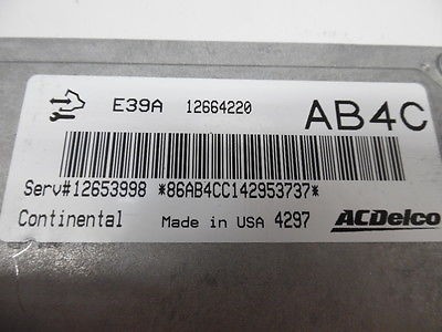

на Опель Инсигния 2.0Т 2012 4вд какой блок?
Сообщения: 3198
Сообщение Иоанн » Вс фев 11, 2018 11:38 am
Скорее всего, ACdelco Е39.

Сообщение jbu » Вс апр 08, 2018 12:31 pm
chevi camaro с e39а возьмет данный модуль ? делал кто ?
перед чтением и записью надо делать паузу в 15-20 сек ?
Сообщения: 3198
Сообщение Иоанн » Вс апр 08, 2018 12:53 pm

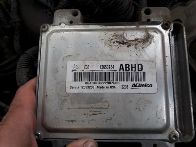

А там точно Е39а? Мне присылали считанный чиплоадером софт ACDelco_E38_full_flash_Chevrolet Camaro 6,2L V8 2011г. АКПП 405 л.с. Там был Е38. Считан чиплоадером корректно, более того, я и карту для его правки по заказу того, кто считал, сделал. Вы считайте и выкладывайте, проверить корректность считанного могу.

Иоанн писал(а):А там точно Е39а? Мне присылали считанный чиплоадером софт ACDelco_E38_full_flash_Chevrolet Camaro 6,2L V8 2011г. АКПП 405 л.с. Там был Е38. Считан чиплоадером корректно, более того, я и карту для его правки по заказу того, кто считал, сделал. Вы считайте и выкладывайте, проверить корректность считанного могу.
У меня 3.6 мотор.
Блок такой
Сообщения: 3198
Сообщение Иоанн » Вс апр 08, 2018 1:52 pm
Считывайте и выкладывайте, там и будет видно. С другими авто, где имеется Е39а, чиплоадер работает.

CHEVROLET Tahoe_5.3L 2008 год эбу Е38. возьмет ChipLoader?
