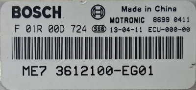

Подскажите пожалуйста, справится ли загрузчик со снятием защиты для чтения в BSL.
.JPG
Seriy-99
Сообщения: 1674
Сообщение Seriy-99 » Пн дек 11, 2017 5:27 pm
Надо только пробовать. разными вкладками. На чери без проблем. Geely под вопросом, не знаю.

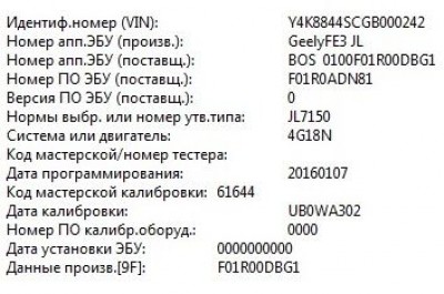

Стоком с идентами на скрине выше не поделитесь ?
Последний раз редактировалось vento702 Чт апр 30, 2020 10:51 pm, всего редактировалось 1 раз.
Seriy-99
Сообщения: 1674
Сообщение Seriy-99 » Пн дек 11, 2017 11:04 pm
Так блок же открыт? пробуй снимать защиту, все должно получиться.
+380954713312
kapa
Сообщения: 6
Зарегистрирован: Чт июл 02, 2015 7:19 pm
Откуда: Казань
Сообщение kapa » Пн дек 11, 2017 11:32 pm
Пожалуйста, не жалко.
50.rar
(281.27 КБ) 379 скачиваний

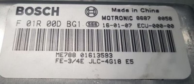

euphoria
Сообщения: 10
Зарегистрирован: Чт май 12, 2016 11:15 pm
Откуда: Кисловодск
Сообщение euphoria » Вт дек 12, 2017 9:36 am
Нужен сток именно тот что на фото, а не F01R0ADT27
