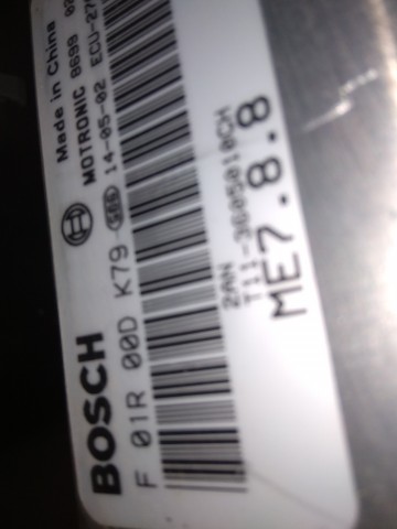

Можно ли прошить МЕ 7.8.8 модулем Bosch M78/ME797+

Вы не правы. Залил напрямую тюнинговую прошивку ни чего не готовя на основе стока и все работает замечательно. Прошивку брал у Ледокола.GIgor53 писал(а):По ОБД только запись. И тюнинг нужно подготавливать на основе стока.Анатолий_Н писал(а):
Спасибо за ответ. А он через OBD читает и пишет? Можно будет тюнинговую прошивку просто залить через OBD не снимая блок и нечего не правя.
Я это имел ввиду - Внимание! Для корректного функционирования ЭБУ M788 на тюнинговой прошивке, необходимо в тюнинговую прошивку перенести область данных 0x18000 - 0x1FFFF с серийной прошивки.Анатолий_Н писал(а):
Ребята...вот правильно ли я мыслю??? :GIgor53 писал(а):Для корректного функционирования ЭБУ M788 на тюнинговой прошивке, необходимо в тюнинговую прошивку перенести область данных 0x18000 - 0x1FFFF с серийной прошивки.
Что переносить область 0x18000 - 0x1FFFF необходимо, если мы пишем прошивку в бсл-режиме. А если работаем через розетку - то загрузчик просто не трогает данную область...
Спасибо
