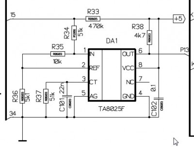

Все концы ведут к ней, могу и ошибаться. На ней надпись 8025G, вторая строчка 738.
Одна нога с ДПКВ на массе. Есть ли аналог? Куплю б.у. или новую.

Микросхема будет целой, а вот смд резистор подтяжки по по входу в обрыве...

PWPetro писал(а):Микросхема будет целой, а вот смд резистор подтяжки по по входу в обрыве...
Не силен я в мелких деталях, но думаю так и есть. Где этот резистор искать и а сколько Ом он будет? Там был один под подозрением, через лупуа него глядел, точно не помню, но что то похожее на нём-476 или 472, точнее могу сказать завтра.

Два вопроса, кто может проверить.
У меня 34 пин звонится на массу, так должно?
И второй вопрос, сопротивление между выводами на блоке 52кОм, а по информации с кархельпа должно быть 128. Проверьте кто может.

На январе один провод звонится на массу(зеленый), а на втором(белый) при снятом ДПКВ и при вкл. заж. относительно массы - 0.5-1.0В.

Ставлю на R33, кто больше :D

PWPetro писал(а):Ставлю на R33, кто больше :D
Так элементарно вычисляется. Резисторы R33, 34, 35, 36 составляют определенный делитель напряжения при котором на входе(15 провод по схеме выше) должно быть 0,5В и как я писал выше на белом проводе ДПКВ.

alfa писал(а):Два вопроса, кто может проверить.
Между 15 и 34? Тогда получается, что первая нога микрухи на корпусе почти. Не должно быть по идее такого.

Alex66 не вводите в заблуждение, а лучше посмотрите на схему выложенную выше. Там как раз и нарисовано 34 на массе, а 15 через резисторы и будет звонится на массу порядка 60ком +-
