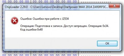

Доброго дня! Возникла проблема при прошивке Sportage с Sim2K-241. При попытке записи прошивки возникает ошибка получения доступа, но паспорт при этом отдает. Пробовал отключать обесточивать ЭБУ, менять порты, ничего не помогло. Скрин ошибки прикладываю.

У меня была такая ошибка на simtec 75.5.
Дело было в самой прошевке

А с типом ЭБУ не ошиблись?

roman-romanch007 писал(а):Доброго дня! Возникла проблема при прошивке Sportage с Sim2K-241. При попытке записи прошивки возникает ошибка получения доступа, но паспорт при этом отдает. Пробовал отключать обесточивать ЭБУ, менять порты, ничего не помогло. Скрин ошибки прикладываю.
Иденты похожи на 341

Denis писал(а): Иденты похожи на 341
Очень похоже, прошивка Пашина для 341 блока , видать он пишет её в 241
Спасибо большое) Действительно блок 341
