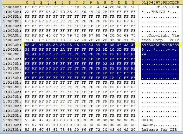

Здравствуйте. Делал на днях Ford Mondeo 4 c ESU-412, всё прошло гладко и быстро, спасибо разработчику. Программа не спросила меня о VID блоке. Она всё сделала молча сама? Или в этом ЭБУ он отсутствует?, может не затрагивается?
Сообщение chipsoft » Пт окт 27, 2017 9:43 am
buzuluc писал(а):Здравствуйте. Делал на днях Ford Mondeo 4 c ESU-412, всё прошло гладко и быстро, спасибо разработчику. Программа не спросила меня о VID блоке. Она всё сделала молча сама? Или в этом ЭБУ он отсутствует?, может не затрагивается?
На 412-ом VID блок находится не в записываемой прошивке, поэтому программа ничего не спрашивала.

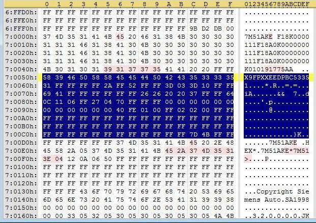

У кого есть точки подключения BDM к visteon esu-412, поделитесь пожалуйста.
slawa_
Сообщения: 44
Зарегистрирован: Пт ноя 18, 2011 8:13 pm
Откуда: Nevinnomissk
Сообщение slawa_ » Сб окт 28, 2017 11:51 am
slawa_ писал(а):У кого есть точки подключения BDM к visteon esu-412, поделитесь пожалуйста.
Извратился, плата сильно была покарёжена, прочитал. Но если кто поделится, буду благодарен.
И ещё вопрос, BDM область бутлоадера тоже переписывает?
