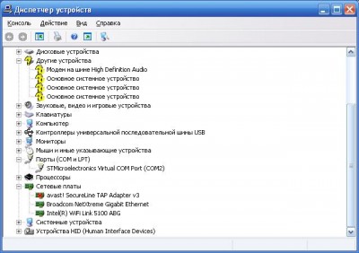

Сообщение krav » Пт июл 14, 2017 11:01 am
Не могу связаться с ме17.9.7 приора,может что то не установленно
.JPG
Последний раз редактировалось krav Пт июл 14, 2017 11:08 am, всего редактировалось 1 раз.

Сообщение Romann43 » Пт июл 14, 2017 11:28 am
Работаете на столе или по обд?Если по обд,то перемычка стоит в разъёме иммо?Драйвер J2534 установлен?В программе(в настройках) выбран адаптер J2534?Какой адаптер используется.Мало исходных данных...

Сообщение krav » Пт июл 14, 2017 12:02 pm
По ОБД,перемычка 13-20 установленна. В проге PCMFlash адаптер видится, в настройках указан j2534:CHIPSOFT j2534 ISO/CAN
Драйвер J2534 думаю установлен, иначе комп в диспетчере его бы не увидел(на скрине выше указано)

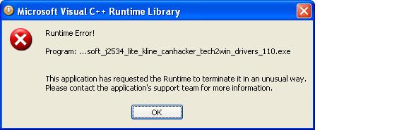

Сообщение gory » Пн авг 28, 2017 2:14 pm
Что-то не получается на новом ноутбуке .
Стоит ХР лицензионная . Драйвер установился , а при установке
chipsoft_j2534_lite_kline_canhacker_tech2win_drivers_110.exe
посередине установки высвечиваеися окошко :
.JPG
Подумай,посмейся.

Сообщение Romann43 » Пн авг 28, 2017 3:11 pm
gory писал(а):Что-то не получается на новом ноутбуке .
Тут прочтите http://www.chipsoft.com.ua/forums/viewt ... sc&start=0 возможно файл повреждён,была проблема подобная при установке 1.1 версии

Сообщение gory » Пн авг 28, 2017 3:39 pm
Romann43 писал(а): ..... возможно файл повреждён .......
Какой файл ?
Драйвер и chipsoft_j2534_lite_..... последней версии по ссылке из магазина.

Сообщение gory » Пн авг 28, 2017 4:21 pm
Причём версии 1.00 и 1.01 становятся , а 1.1 никак .

Сообщение Romann43 » Пн авг 28, 2017 8:12 pm
gory писал(а):Причём версии 1.00 и 1.01 становятся , а 1.1 никак .
Пробовал со всех ссылок .
Вот что нашел https://snapcomp.ru/problemy-s-kompyute ... time-error
