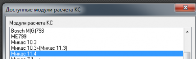

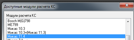

Сообщение mitsu78 » Вс сен 17, 2017 10:01 am
Подскажите ChipExplorer последней версии пересчитывает контрольную сумму после редактирования прошивки эбу Микас 11.4?
Сообщения: 3198
Сообщение Иоанн » Вс сен 17, 2017 10:18 am
Пересчитывает.
mitsu78
Сообщения: 10
Зарегистрирован: Вс мар 13, 2016 2:57 pm
Сообщение mitsu78 » Вс сен 17, 2017 10:57 am
Меняю одно значение в прошивки, жму экспорт тюнинговой прошивки. Сравниваю в хексе, вижу что изменен всего один байт, контрольку не вижу. Что делаю не так?
