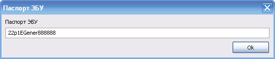

Всем привет . Лифан Х60 11 г -та же проблема, приходится скидывать клемму. До этого 3 дня назад шил BAFP 14 г к-лайником - никаких проблем. Этот пробую BACP . Подскажите какие иденты или может чипсофтлайтом обязательно надо? Изображение Изображение

Сообщение 052 » Чт июл 27, 2017 4:37 pm
Если нажать считать епром или флэш выскакивает ошибка и машина не заводится.

Сообщение 052 » Сб июл 29, 2017 1:10 pm
Проблема, видимо, в неподдерживаем блоке

Сообщение chipsoft » Вс июл 30, 2017 4:48 pm
Dodgealex писал(а): Блок мт22.1 софт BAFP
Правда ошибка звучит по другому "Ошибка при работе с J2534" код 0х42.
Эта ошибка означает, что ЭБУ отказывается загружать бут по указанному адресу. Скорее всего аппаратка в этом ЭБУ другая и работать с ним нужно по-другому. Точно выбирали MT22.1, а не MT22U?

Сообщение chipsoft » Вс июл 30, 2017 4:50 pm
052 писал(а):Если нажать считать епром или флэш выскакивает ошибка и машина не заводится.
Эта ошибка возникает когда ЭБУ в бут перевели, и повторно жмете Читать флеш (вы пытаетесь читать ЭБУ, когда он уже в буте висит, а читать можно только тогда, когда ЭБУ в режиме диагностики).
Какая именно ошибка изначально была?

Денис,если я верно понял,была повторная команда считать,в то время как в эбу загружался(загрузился) бутлоадер,поэтому возникла ошибка,правильно?Нужно было просто подождать что ответит блок,даст считать флеш(еепром) или откажет.
