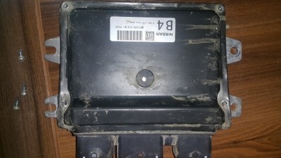

КОМРАДЫ не подскажете Ниссан Алтима 2007 2,5л Чем? Каким загрузчиком/флешером шить?
Чипсофт имеет такой модуль? или опенпорт со своей пиндосовской прогой?

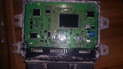

Сообщение саша802 » Пт июл 14, 2017 1:06 pm
вот

Сообщение wmasterw » Пт июл 14, 2017 2:45 pm
РСМ

Делал такой блок ECU Flasher-ом и Piasini.

wmasterw писал(а):РСМ
А не подскажете как этот эбу зовется? Кроме b4 ничего не понял
мотя
Сообщения: 620
Сообщение мотя » Пт июл 14, 2017 11:00 pm
Hitachi
wmasterw
Сообщения: 1277
Откуда: Украина, Ирпень
Сообщение wmasterw » Пт июл 14, 2017 11:08 pm
Если с паяльником не дружишь, последуй моему совету. Тока копку нажмешь и усе

Сообщение саша802 » Сб июл 15, 2017 8:21 pm
wmasterw писал(а):Если с паяльником не дружишь, последуй моему совету. Тока копку нажмешь и усе
С паяльником дружу,вот только если можно мануал. Чиплодырь,опенпорт с экотулс прогой имеется. Если шо подпаятся без проблем.
