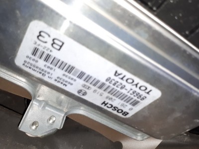

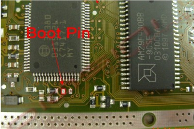

Всех категорически приветствую!Подскажите пожалуйста,имеется вышеуказанное авто,на борту Bosch M7.xx(точно марку эбу не знаю) идентификатор на наклейке 89661-02В30 Есть хелп пиасини с похожей распиновкой подключения(три разъёма у эбу) для Тойота Ярис.Внутри судя по всему(блок не на руках) стоит или С167 или ST10.Делал ли кто-нибудь такую машинку?Может есть точные данные для подключения к эбу.Как я понимаю можно попробовать прочитать блок модулем Bosch M797 и M797+ в BSL режиме.Буду благодарен за помощь :)

Сообщение Владимир,Б » Вс июл 16, 2017 4:07 pm
Похож на M 7.9.4.Скорее всего это он и есть.

Сообщение Romann43 » Вс июл 16, 2017 4:30 pm
Владимир,Б писал(а):Похож на M 7.9.4.Скорее всего это он и есть.
Подключение такое?

Сообщение Владимир,Б » Вс июл 16, 2017 7:51 pm
У меня был в работе М 7.9.5.Подключение не такое.

Каталожный № того боша дай
Romann43
Сообщения: 715
Откуда: Кирово-Чепецк
Сообщение Romann43 » Вс июл 16, 2017 8:24 pm
wmasterw писал(а):Каталожный № того боша дай
Если я правильно понял,то он на первом фото
0 261 208 519

Romann43
Сообщения: 715
Сообщение Romann43 » Вс июл 16, 2017 8:40 pm
Спасибо,то,что это 7.9.4 я уже выяснил,вопрос в том,ту ли я распиновку для подключения предоставил из хелпа пиасини.

Сообщение wmasterw » Вс июл 16, 2017 8:48 pm
По пиасини вроде по другому http://i.piccy.info/i9/b135cbdb92a725b8 ... 38_004.jpg

Сообщение Romann43 » Вс июл 16, 2017 8:50 pm
Судя по весу прошивки 512кб,там С167 должен стоять. Тогда мои скрины от пиасини подходят.

Сообщение wmasterw » Вс июл 16, 2017 8:56 pm
По любому разбирать, а там по картинкам уже разберешься сравнивая
