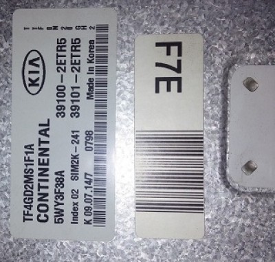

Всем привет. РОзыск сток прошивки Кия Оптима 2015 со слов хозяина
Случайно залили не то,бекап не делали. Выручайте.

Сообщение саша802 » Ср июл 12, 2017 4:29 pm
фото эбу
Glykin
Сообщения: 329
Зарегистрирован: Ср апр 05, 2017 2:23 pm
Откуда: Дзержинск
Сообщение Glykin » Ср июл 12, 2017 8:15 pm
Судя по маркировке, это 2014 год.
Есть вот такой TF4YPCMS8EFA
Нужен?

Glykin писал(а):Судя по маркировке, это 2014 год.
Нужен?
Спасибо,нужен.
Дилеры,к сожалению не могут ничего сделать.
саша802
Сообщения: 62
Зарегистрирован: Вс мар 23, 2014 10:43 pm
Откуда: Ташкент
Сообщение саша802 » Ср июл 12, 2017 10:43 pm
сканер показал эти иденты не родной прошивки
TF34P2MS1E0A заводится,но круиз не работает.

Сообщение Glykin » Чт июл 13, 2017 11:00 am
Вот разбил на 2 части
TF4YPCMS8EFA.part2.rar
(322.93 КБ) 209 скачиваний
TF4YPCMS8EFA.part1.rar
(354 КБ) 205 скачиваний
