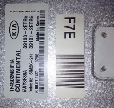

Сообщение саша802 » Ср июл 12, 2017 4:29 pm
фото эбу

Сообщение Glykin » Ср июл 12, 2017 8:15 pm
Судя по маркировке, это 2014 год.
Есть вот такой TF4YPCMS8EFA
Нужен?

Сообщение саша802 » Ср июл 12, 2017 10:40 pm
Glykin писал(а):Судя по маркировке, это 2014 год.
Нужен?
Спасибо,нужен.

Сообщение саша802 » Ср июл 12, 2017 10:43 pm
сканер показал эти иденты не родной прошивки
TF34P2MS1E0A заводится,но круиз не работает.

Сообщение Glykin » Чт июл 13, 2017 11:00 am
Вот разбил на 2 части
TF4YPCMS8EFA.part2.rar
(322.93 КБ) 209 скачиваний
TF4YPCMS8EFA.part1.rar
(354 КБ) 205 скачиваний

Сообщение саша802 » Чт июл 13, 2017 12:56 pm
Спасибо большое бум надеятся,что получится.
