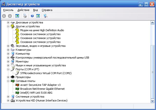

krav » Пт июл 14, 2017 11:02 am
Вот еще скрины,чет не крепятся

krav » Пт июл 14, 2017 12:02 pm
По ОБД,перемычка 13-20 установленна. В проге PCMFlash адаптер видится, в настройках указан j2534:CHIPSOFT j2534 ISO/CAN
Драйвер J2534 думаю установлен, иначе комп в диспетчере его бы не увидел(на скрине выше указано)
