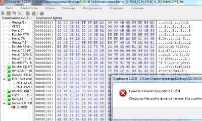

Sergey690 » Вт июн 06, 2017 2:01 pm
Доброго времени суток.
Возникла проблема при прошивке Suzuki SX4 2007г.в.
Прошивка считалась отлично,а вот при записи тюнинга
считывание прошло хорошо,потом какой то затык и ошибка 16.
Sergey690
- Сообщения: 7
- Зарегистрирован: Вт июн 06, 2017 7:30 am
- Откуда: Челябинск
Сообщение
Sergey690 » Вт июн 06, 2017 2:20 pm
Блок на связь не выходит.Поднял Piasini.
Помогите разобраться в причине сбоя.
Скрин прилагаю.

Если использовали ОР-2, то какой версией?

Sergey690 » Вт июн 06, 2017 2:37 pm
CHIPSOFT J2534 акрил

chipsoft » Вт июн 06, 2017 4:47 pm
А с напряжением на машине все в порядке было?

Sergey690 » Вт июн 06, 2017 6:03 pm
Напряжение 12,5в (в окошке программы)
Отключал ВСО и катушки
