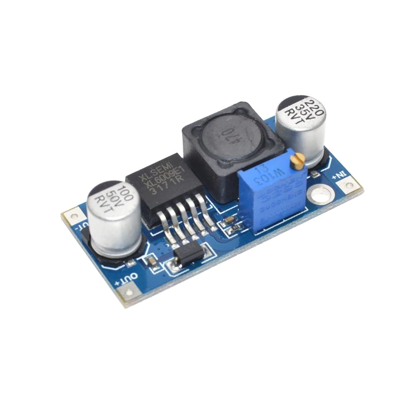

Уважаемые кто такую повышайку ставил или похожую? нормально работает?

неужели никто на китайской повышайке не собирал?

golem68 » Сб фев 02, 2019 7:10 pm
Пробовал. Не будет работать, не хватает ампеража, чтобы запустилась.

chipsoft » Сб фев 02, 2019 7:33 pm
golem68 писал(а):Пробовал. Не будет работать, не хватает ампеража, чтобы запустилась.
Странно, но тот же бут пин на митсубиси потребляет по-моему не более 5 мА.

golem68 » Сб фев 02, 2019 9:21 pm
Для преобразователя не хватает мощности с адаптера.

кекс » Вс фев 03, 2019 7:12 pm
значит только делать как у "Romann43"?

golem68 » Вс фев 03, 2019 8:01 pm
Да.
