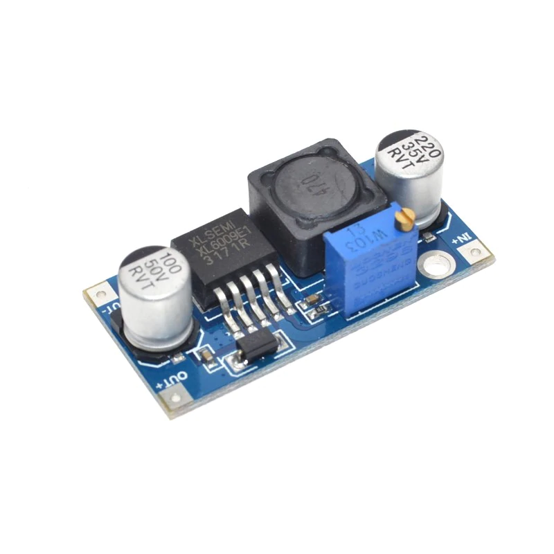

это я так понимаю обычная 17 вольт повышайка ? в чине их вагон

Да везде их полно, спрашиваю тут, у нас, самому то лень паять, хотя и монтажки есть готовые, почти подойдут))), но проще купить готовую платку и вчера))

ну есть у меня лишняя повышайка , могу забарыжить но она наверное не влезет в корпус еще и за доставку заплатите а с чины доставка бесплатная . в общем одни убытки :)

Не вопрос, в мой корпус влезет, у меня пилотный нестандартный вариант, готов оплатить, в личку чиркану.

Привет всем,мужики а если такую подключить MT3608 DC-DC и выставить 17 вольт будет работать?У меня акрил,спасибо

Уважаемые кто такую повышайку ставил или похожую? нормально работает?

неужели никто на китайской повышайке не собирал?

Пробовал. Не будет работать, не хватает ампеража, чтобы запустилась.

golem68 писал(а):Пробовал. Не будет работать, не хватает ампеража, чтобы запустилась.
Странно, но тот же бут пин на митсубиси потребляет по-моему не более 5 мА.

Для преобразователя не хватает мощности с адаптера.

значит только делать как у "Romann43"?

Да.
