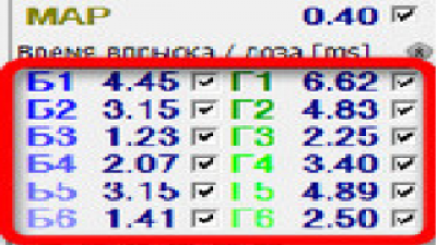

МАР 0,40 это тут уже аварийное состояние двигателя. Надо было все начать с этого единственного значения.
Или на бензине меньше ? И откуда взят отбор вакуума ?
aslex
- Сообщения: 137
- Зарегистрирован: Вт ноя 17, 2015 9:34 am
- Откуда: Izyum
Сообщение
aslex » Сб май 20, 2017 9:44 am
А какое разрежение вы хотели увидеть с таким дисбалансом по форсункам? Мотор колбасит, он естественно приоткрывает дроссель (либо рхх) для коррекции оборотов.

aslex писал(а):А какое разрежение вы хотели увидеть с таким дисбалансом по форсункам? Мотор колбасит, он естественно приоткрывает дроссель (либо рхх) для коррекции оборотов.
Это не дисбаланс, а ступор блока ГБО от знаний установщиков. И самое главное до этого ездила все нормально, как же так.

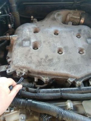

Виталя Нежин » Сб май 20, 2017 3:28 pm
вот подключено вакуум. ни чего лишнего к нему не подключено
wmasterw
- Сообщения: 1277
- Зарегистрирован: Пт янв 09, 2009 1:58 am
- Откуда: Украина, Ирпень
Сообщение
wmasterw » Сб май 20, 2017 10:28 pm
Отбор вакуума берется СРАЗУ за дросселем. Вот так
http://savepic.net/9339147.htm
Если в корпусе дросселя не получается , то сразу за фланцем в коллекторе.
