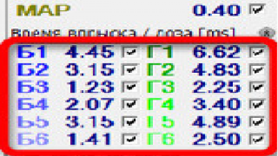

			Жаль машинку и что такое дерьмо ставят на нее. Обрати внимание для начала на баланс банков, потом на падение давления, а потом еще и на эти моменты.

								 wmasterw » Сб май 20, 2017 9:30 am
			МАР 0,40 это тут уже аварийное состояние двигателя.  Надо было все начать с этого единственного значения.
Или на бензине меньше ? И откуда взят отбор вакуума ?

								 aslex » Сб май 20, 2017 9:44 am
			А какое разрежение вы хотели увидеть с таким дисбалансом по форсункам? Мотор колбасит, он естественно приоткрывает дроссель (либо рхх) для коррекции оборотов.

								 wmasterw » Сб май 20, 2017 10:01 am
			Читай внимательнее, что выше требовалось: ДАННЫЕ ДИАГНОСТИКИ НА БЕНЗИНЕ !!!

								 Alex66 » Сб май 20, 2017 10:38 am
			aslex писал(а):А какое разрежение вы хотели увидеть с таким дисбалансом по форсункам? Мотор колбасит, он естественно приоткрывает дроссель (либо рхх) для коррекции оборотов.
Это не дисбаланс, а ступор блока ГБО от знаний установщиков. И самое главное до этого ездила все нормально, как же так.

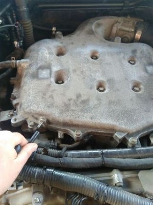

								 Виталя Нежин » Сб май 20, 2017 3:28 pm
			вот подключено вакуум. ни чего лишнего к нему не подключено

								 wmasterw » Сб май 20, 2017 10:28 pm
			Отбор вакуума берется СРАЗУ за дросселем.  Вот так
http://savepic.net/9339147.htm
Если в корпусе дросселя не получается , то сразу за фланцем в коллекторе.
