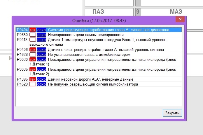

До 90гр. ДК1 висит в бедной и есть провал, прогрев 2000 и держит до 50гр., ДУТ не работает( ошибки по нему нет), ДК 1 без нагревателя стоит( ошибка по нему )

Сообщение chipsoft » Ср май 17, 2017 11:12 am
В D42 может быть другой распин по датчикам, поэтому визуально машина может и работать, но кондиционер может не работать, или вентилятор охлаждения все время молотить или вообще не включаться.

Сашка писал(а):Приветствую.
Приехала Лачетти 1.6. Блок Д42 с разборки, нужно замениьт в нём софт под его комплектацию(на этом не работает ДУТ, ошибки по ЕГР, ДК-2-их нет вообще и тп.).
ДУТ не работает - надо два провода переставить.
D4 - sig 42 gnd 17
D42 Sig 21 gnd 26 возможно надо инверсию сделать.
Кислородник в бедной потому что на D42 c подогревом стоит на 4 провода.
ЕГР так в маске и прибить. ДК2 тоже.
Кондер заправить - распин одинаковый .
Со сменой софта можно наиграться до веников в потом все равно оставить как есть.
И кстати Д42 уже был с евро 3-4 .
Д4 тоже бывают,( как оказалось)))) разные))) попадаются не всщаимозаменяемые .Даже через СПС.
