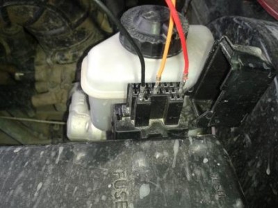

Доброго времени суток, вопрос, просится на прошивку kia spectra, хочу прошить данным модулем, но у хозяина авто есть только kia 20pin под капотом, можно ли через переходник kia 20pin-obd2 его прошить или только на столе?

Сообщение rich » Пн сен 25, 2017 7:58 pm
roman-romanch007: Подключался вот так...

Сообщение sputnet74 » Чт сен 28, 2017 6:37 pm
roman-romanch007 писал(а):Доброго времени суток, вопрос, просится на прошивку kia spectra, хочу прошить данным модулем, но у хозяина авто есть только kia 20pin под капотом, можно ли через переходник kia 20pin-obd2 его прошить или только на столе?
можно через переходник. проблем не было.
