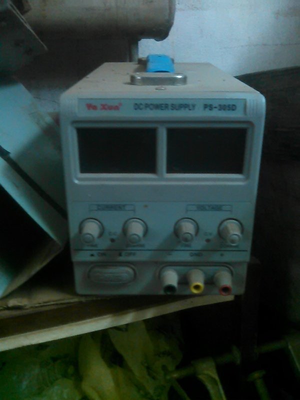

Аль-кор
Сообщения: 115
Зарегистрирован: Вт фев 19, 2008 1:45 am
Откуда: Башкирия
Сообщение Аль-кор » Пн апр 24, 2017 6:42 pm
chipsoft писал(а):Лучше брать лабораторный БП.
:D
Лет 5 пользуюсь лабораторным БП Мастеч 3005 (30в/5а).
На конце 1,5 метрового провода стоит цилиндрический разъем папа.
Во всех приборах стоят разъемы мама.
Переполюсовка исключена. Но...
Сегодня с этим бп сжег свой дежурный МоторЛоудер, подав 25в.
До этого занимался ремонтом пром.платы, на бп было 25в.
После ремонта забыл вернуть напряжение на 12-13в.
Подключил по привычке прогер и включил бп.
Маленький "чпок"и дымок. :lol:
Прогер на помойку.
Ладно еще порты не пожег...
Наверно, все таки, лучьше иметь бп на 15-18в.
У меня до это был Мастеч 1503.
Иногда не хватало более высокого напряжения, хотя бы для проверки РР или для творчества.

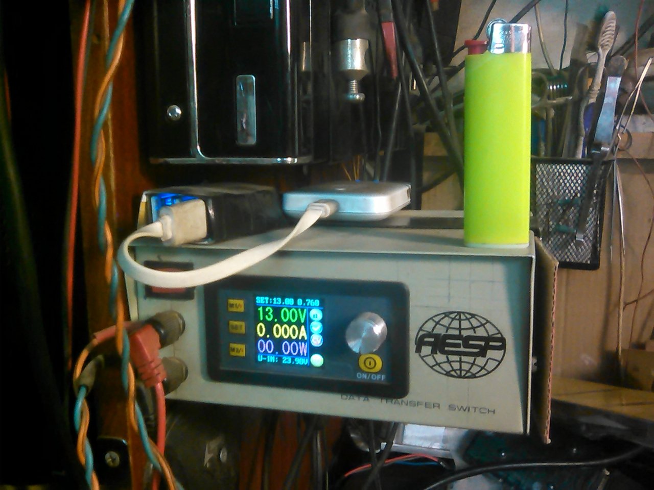

Сообщение Аль-кор » Пт сен 27, 2019 2:12 pm
Подыму немного тему.
После того как удачно сжег свой лабораторник, взамен собрал из конструктора лабораторный блок питания. Отличная коробочка получилась!
Ну и в добавок собрал другую коробочку в замен сгоревшего ДГ, где совместил ДГ с аквариумным компрессором и регулируемый блок питания 11-18в 20а

Сообщение Аль-кор » Пт сен 27, 2019 2:14 pm
А вот дг в работе.
Он свободно заменяет БП и зарядное устройство.
