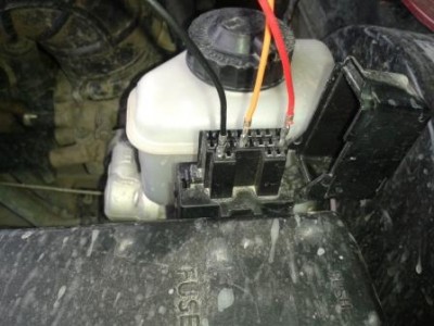

Доброго времени суток, вопрос, просится на прошивку kia spectra, хочу прошить данным модулем, но у хозяина авто есть только kia 20pin под капотом, можно ли через переходник kia 20pin-obd2 его прошить или только на столе?

roman-romanch007: Подключался вот так...

roman-romanch007 писал(а):Доброго времени суток, вопрос, просится на прошивку kia spectra, хочу прошить данным модулем, но у хозяина авто есть только kia 20pin под капотом, можно ли через переходник kia 20pin-obd2 его прошить или только на столе?
можно через переходник. проблем не было.
