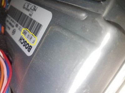

Сообщение GIgor53 » Пн апр 10, 2017 11:25 pm
Вот по этим идентам, которые обвёл.

Сообщение villi » Вт апр 11, 2017 1:49 pm
GIgor53 писал(а):Вот по этим идентам, которые обвёл.
Спасибо , Понятно.
